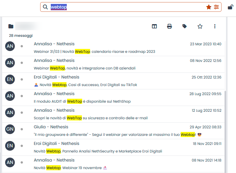

Per eseguire una ricerca rapida, inserisci una parola chiave nella barra di ricerca sopra alla lista dei messaggi e premi Enter.
Questa ricerca controlla solo i campi mittente, destinatario e oggetto, per restituire i risultati più velocemente. Viene eseguita solo nella cartella corrente.
Nella lista dei risultati, WebTop evidenzia in giallo la parola chiave trovata.
Risultati della ricerca rapida

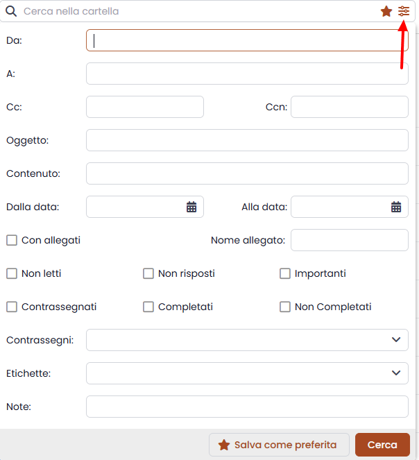

Puoi combinare più condizioni di ricerca facendo clic sul pulsante delle opzioni di ricerca nell'angolo in alto a destra della barra.
Opzioni di ricerca multipla

Per salvare come preferita una ricerca già compilata, fai clic sul pulsante in basso nel pannello delle opzioni di ricerca.
Per riutilizzarla in seguito, fai clic sull'icona a forma di stella sul lato destro della barra di ricerca.

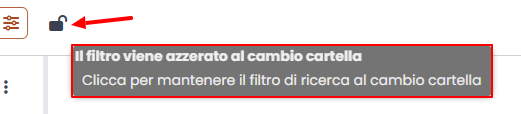

Fai clic sull'icona del lucchetto sul lato destro della barra di ricerca per bloccare la ricerca corrente. Quando la ricerca è bloccata, WebTop la applica automaticamente mentre ti sposti in altre cartelle.
Ricerca bloccata

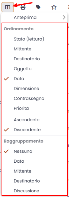

Puoi anche selezionare ordinamenti e raggruppamenti per la cartella corrente dal pulsante delle opzioni di visualizzazione.
Opzioni di visualizzazione

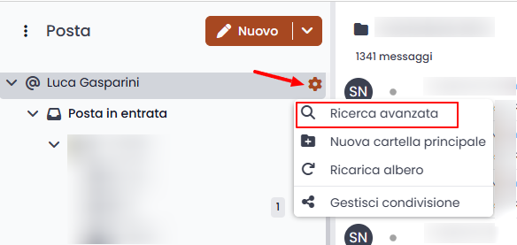

Per aprire la ricerca avanzata, fai clic sull'icona a forma di ingranaggio arancione accanto alla radice dell'account e seleziona l'opzione di ricerca.
Menu ricerca avanzata
Puoi aprirla anche dal menu contestuale di qualsiasi cartella di posta.

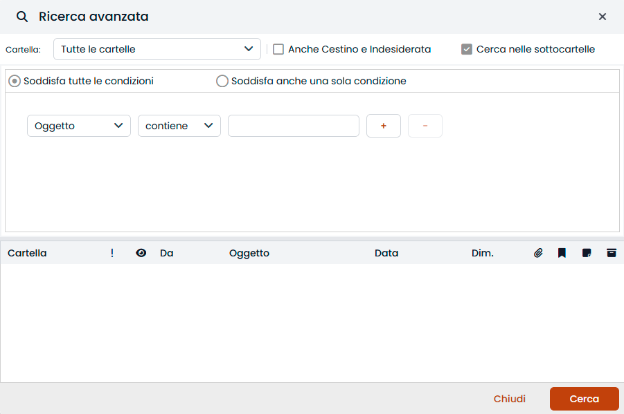

Nella finestra di ricerca avanzata, imposta le condizioni e seleziona le cartelle da includere nella ricerca.
Finestra ricerca avanzata

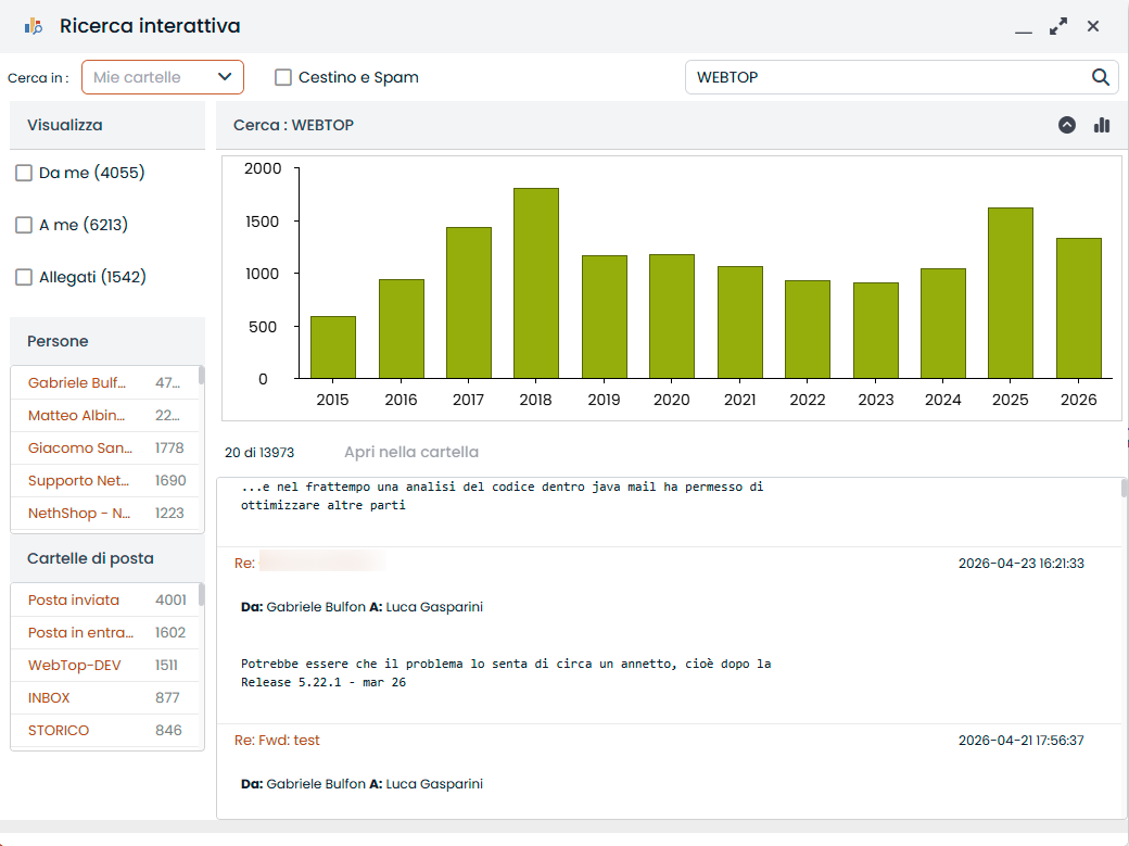

Usa la ricerca interattiva quando le ricerche precedenti restituiscono troppi risultati.
Per avviarla, inserisci una parola chiave nella barra di ricerca in alto e premi Ctrl+Enter.
Ricerca interattiva
Seleziona la cartella di destinazione dalla lista in alto a sinistra, poi usa i filtri nella colonna di sinistra per restringere i risultati per tentativi successivi.
